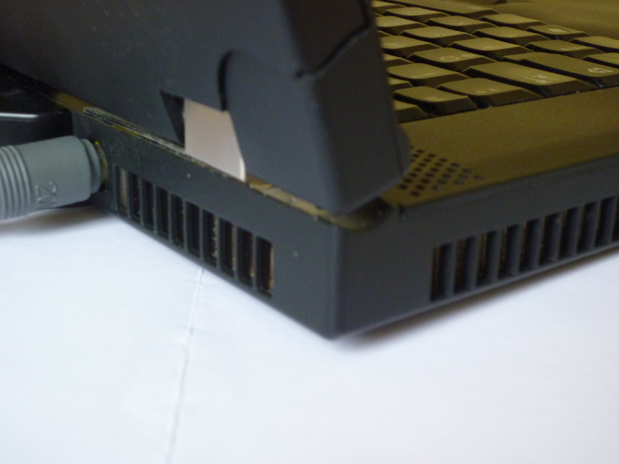

Der Deckel ist inzwischen wieder angebaut, aber ich hatte vorher ein Bild gemacht, ohne zu wissen, dass ich es mal brauchen könnte.
Die Aufnahmen sind schlecht, aber man kann sehen, worum es geht. Sehr ärgerlich das Ganze.
(unterhalb der roten Linie sieht man ein bisschen den Bruch)

Wie ist das passiert? Aufgeklappt und es lag etwas hinter dem T500, das dann in den Displaydeckel drückte?
Structure Frame müßte man auf der Bruchkante mit Loctite 496 kleben. Dann trocknen lassen. Überstehenden Kleber (Wulst) mit Klinge entfernen. Anschließend auf beiden Seite 0,5mm V2A-Blech mit dem Loctite draufkleben. Sollte halten. Aber Deckelschale sieht mies aus.
Viel schlimmer! Ich weiß es nicht, wie es passiert ist und wer es war! Es hat jedenfalls das Haus nie verlassen also können es nur Freunde oder Familienmitglieder gewesen sein, aber der, der es war, hat es mir nicht gesagt! Klasse, oder? Dabei zahlt es doch die Versicherung! Jetzt verdächtigt man unschuldige Leute, weil einer so ein Feigling ist. Der Akku hat auch einen Schaden abbekommen und die Festplatte habe ich auch schon tauschen müssen.
Es ist schon lange ein kleiner Riss im Deckel zu sehen gewesen, aber es ist durch die Benutzung immer schlimmer geworden und jetzt wurde es höchste Zeit, dass der Deckel gewechselt werden musste.
Dabei habe ich festgestellt, dass das Structure Frame auch durch ist. Was ja in jedem Fall noch schlimmer ist. Teurer und noch komplizierter auszutauschen, als nur den Deckel. Alles ein M*st!.
