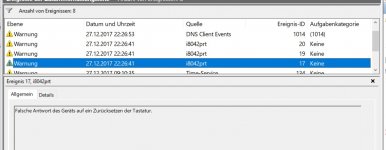

der T500 einer Freundin friert regelmäßig nach Ruhezustand ein, Reinigung, RAM Wechsel, diverse Lösungen über googel habe ich alle schon getestet,
leider bringt es nichts, im Verdacht habe ich die internen USB Ports. Nach Abwürgen und Neustart kann man in der Ereignisanzeige die i8042prt Fehler ID 17 -20 nach lesen, exakt zu der Zeit friert er ein.
