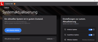

Hallo Valentin, hast Du schonmal Lenovo Comercial Vantage ausprpiert und da einen kompletten Testlauf gemacht?
Ob das für Linux auch funktioniert weiss ich allerdings nicht. Damit könnte die Hardware schon mal geprüft werden und fehlende Updates
wären damit auszuschliessen.
