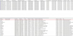

Ich zeig hier am Besten mal die .dmp-Files in Bluescreenview. Die Prüfcodes und Parameter werden auch in Bluscreen angezeigt, sonst eigtl. nichts relevantes.
Beim reproduzierbaren Benutzerwechsel wird nur die ntoskrnl.exe als Verursacher angezeigt, bei den sporadischen Abstürzen während der Nutzung sind es verschiedene Verursacher - ich hab jetzt nur noch die eine Datei gefunden. Aber ntoskrnl.exe ist in der Liste unten dann als zweite rot unterlegte immer mit dabei.

wmiacpi.sys "schreit" nach einem falschem PM-Device im Gerätemanager, der andere ist ein Kernelfehler.
Ja, Kernelfehler ist klar, sagt ja allein schon der Dateiname. An den PM-Treiber hatte ich aufgrund wmiacpi auch gleich gedacht und deshalb beim vorletzten Installationsversuch bewusst die PM-Treiber ausgelassen. Was aber nix gebracht hatte. Es gab ja wie gesagt auch bei diversen Aktionen Abstürze, wo dann jeweils andere Prozesse als "Verursacher" angezeigt wurden. Aer eben auc immer der Kernel-Prozess. Erst bei der letzten systematischen "Test-Installation" hat sich dann der Intel-Grafiktreiber bzw. dessen Installationspaket als Hauptverdächtiger herausgestellt. Nach jedem einzelnen Schritt nach der Windus-Grundinstallation hatte ich den Benutzerwechsel-Test gemacht. Nach jeder einzelnen Treiber-Installation (nur die von der Lenovo-Seite verwendet). Und dabei tauchte der Fehler eben direkt nach der Intel Graphics-Installation auf. Noch vor der Installation des nVidia- und PM-Treibers. Dann später kam ich auf die Idee, die einzelnen Treiber (Grafikchip, Intel Display Audio) im Gerätemanager zu deinstallieren und dabei stellte sich eben der Audio Device-Treiber als Übeltäter heraus. Ohne den, aber mit Grafiktreiber und später auch mit allen anderen Treibern und Windowsupdates lief alles.
Also müssen wohl irgendwie die Inteltreiber so gar nicht mit dem Win7-Kernel harmonieren (außer dem einen 20.19.15.4454, der eigtl. fürs T460 gedacht ist).
