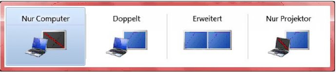

Ansonsten einfach die Windowstaste und "P" auf der Tastatur betätigen und auf "Nur Projektor" schalten.

Wie ein Vorredner bereits beschrieb mit WIN+X-Taste das Mobilitätscenter aufrufen und dort unter "Monitor anschließen" die letzte Möglichkeit "Nur Projektor" wählen - und das interne Display bleibt aus.
