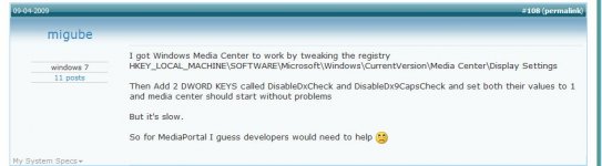

Habe das Problem durch eine Änderung in der Registry vorerst "beheben" können, indem ich dem Hinweis eines Users (#108) auf sevenforums.com gefolgt bin. Die Performance des MC leidet jedoch deutlich durch die Änderung.
