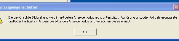

ich habe ein ganz komischens Problem mit meinem Rechner.
Ich habe den T42 mit Ati-Radeon 9600 und habe eine Bildschirm drehung durch geführt. Das fand ich ganz ustig, bis zu dem Moment wo ich festgestellt habe das ich den Bildschirm in alle Himmelsrichtungen Drehen kann, außer in die Standart Position. Links Seitig, Rechtsseitig, Kopf über geht alles.
Aber ich kann hn einfach nicht zurück drehen. Nach keinem Neustart oder Sonst was, nicht im Admin Modus GAR NICHT.
Das ist doch wohl ein schlechter Scherz?
Kann mir jemand helfen?
Ach ja:
Ich bin ganz kurz davor Wahnsinnig zu werden X( So eine SC**************
Ich habe mal ein bild der fehlermeldung angehängt
Das Problem, es lässt sich nicht ändern!
HIIILLLFFEEEE
Habe jetzt die Catalyst treiber mit Mobility Mod installiert, alles ist wieder normal.
Allerdings traue ich mich nicht nocheinmal den Bildschirm zu drehen.
Und ich hab jetzt 2 verschiedene ATI icons in der traybar, wisst ihr wie ich meinen alten treiber entfernen kann?
Zieh Dir mal den ATI-Uninstaller und deinstalliere alle Treiber. Anschließend kannst Du den Treiber über das System-Update von Lenovo erneut ziehen.
