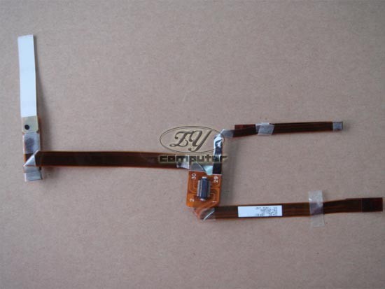

Da beim Palmrest kein Kabel dabei war, habe ich mir (auf den Tipp von HansBr hin) das FPC Cable bzw. FRU 45M2892 gekauft. Das schaut dann so aus:
Aber nun kommt es: Wie bekomme ich
a) das FPC Cable mit dem Palmrest verbunden
b) das Ganze dann mit dem Mainboard meines T410
verbunden - sprich, was muss ich wo anschliessen?

Brauchte man da wirklich ein neues Kabel für den Fingerprint Reader? Im Handbuch war nur eine FRU für das Kabel angegeben. Hatte gehofft, daß ich mein altes Kabel dafür verwenden kann.
M.E.n. braucht man dafür ein neues Kabel.
Werde das in den nächsten Tagen einbauen, dann weiß ich mehr.
So, nun weiß ich mehr: Man braucht kein neues Kabel dafür.
Falls auch mal jemand den Umbau auf den Fingerprint-Reader machen möchte: An meinem Palmrest ohne FPR ist das Kabel bereits verbaut gewesen.
Das Kabel kann man dann abmachen und an das Palmrest mit FPR anstecken, fertig.
Nach dem Einbau des FPR wird dieser im BIOS angezeigt, was für mich die Bestätigung war, dass es geklappt hat.
