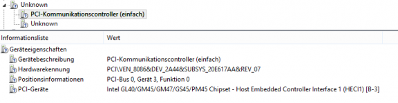

Hi
ich hatte die chance extrem günstig einen vermeintlich kaputten T400 zu bekommen und dieser läuft wieder.
Nun habe ich ein bekanntes problem mit diesem Modell. Und zwar kann die Grafikkarte nicht gestartet werden.
Im Bios habe ich schon geschaut, es steht auf "switchable" bei der grafikkarte.
in diesem alten thread ging es genau um dieses problem:
http://thinkpad-forum.de/threads/75023-ATI-Mobility-Radeon-HD-3650-nach-Install-Windows-7-Probleme
leider sind aber darin die links tot, da lenovo vermutlich die internetseite völlig überarbeitet hat. Auch konnte ich dort nicht entziffern, welcher driver es wohl sein mag und wie das umschalten der Grafikkarte dann funktioniert.
Lenovo bietet bei diesem Modell unter win 8 kaum driver an.
Der Catalyst driver von AMD lies sich nicht installieren.
Intel Autodetect findet keine Driver.
Und Lenovo Auto Update findet auch keine Driver mehr.
Vielleicht kann mir da jemand helfen?

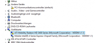

also das mit dem ATI driver scheint wohl schon geklappt zu haben. zumindest in der liste jetzt die grafikkarte verschwunden.

EDIT: ok der "Intel AMT 4.2 - Management Engine Interface" hat das aus der liste entfernt und läuft wohl nun.

Also uff deinem Screenshot ist ja immer noch nur die Intel zu sehen... normal wenn alles funzt, sind da beide aufgeführt
Es muß auch eigentlich ein mal der Powermanager Driver drauf und dann noch zusaätzlich der PM selber.
Wenn alles geklappt hat, kann man unten auf das Akkusymbol mit rechter Maustaste dann da umschalten...
StarManni
ok, das umschalten selber klappt, aber sobald ich auf hochleistungsprozessor klicke kommt sie mit ausrufezeichen in die liste und verschwindet dann wieder.
