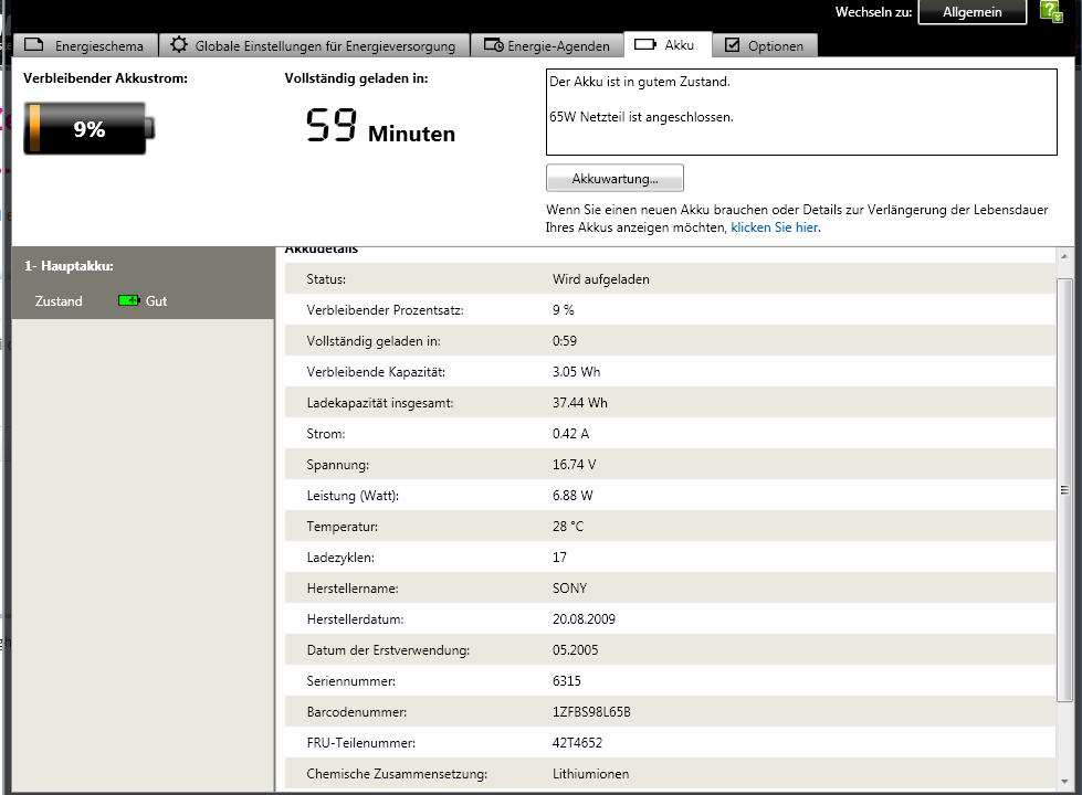

ich habe ein T400, bei dem der Akku etwas herumzickt und wollte fragen, ob es eine Lösung für das Problem gibt.
Heute Morgen war dieses Problem erneut. Der 4-Zellen-Akku war voll und gut in Schuss (laut Energie-manager 2:04h verbleibend) ,
das T400 stand in der Küche und lief da ne halbe Stunde ohne Netzteil.
Ich habe es dann wieder an den Schreibtisch getragen und angeschlossen. Nach 5 minuten habe ich es wieder abgesteckt, da ich doch noch einmal in die Küche musste und nach ein Paar Sekunden hatte es sich mit einigen Piepstönen verabschiedet.
Als ich es dann wieder einschalten wollte, kam der 0190-Critical-Battery-Error.
Ich habe es ans Netzteil angeschlossen und der Ladestand war bei 3%.
Zum Akku habe ich diesen Screenshot
http://fs1.directupload.net/images/141123/fpcmats7.png
Bei dem Alter Deines Akkus und den verwendeten sch.... Sony Zellen ist es sehr wahrscheinlich, dass sich einige Zellen verabschiedet haben.
Gönn Dir einen neuen Akku und alles wird gut.....

Das komische ist ja, dass die Zellen angeblich von 2005 sind und das Herstellerdatum bei 2009 liegt. Der Akku ist Original und hat erst 17 Zyklen. Dehr ominös. Naja, dann muss eben ein Neuer her. Gibt es empfehlenswerte Nachbauten ? (Originale sind zu teuer)
Du meinst sicherlich das Datum der Erstverwendung. Das kann davon kommen, dass zum Zeitpunkt der Erstverwendung im Bios ein falsches Datum eingestellt war. So kann man diese Angabe praktisch auch in die Zukunft legen. :)
