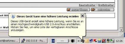

Flexing möchte ich mal ausschließen, wenn Du die u.a. Fehlermeldung beim Anschließen eines USB-Sticks nicht erhältst:
Besitzt Dein Thinkpad vielleicht einen Fingerprintreader?
