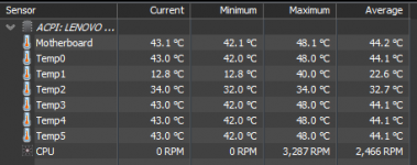

Der Sensor scheint doch erkannt zu werden:
Mit dem Problem hat der Lüfter im Idle 3287 rpm (Läuft auch im Energiesparmodus).
Nachdem ich mit dem Regler für die Leistung auf Mitte gestellt habe und da gewartet habe und wieder zurück in den Modus "Längste Akkulaufzeit", ist der Wert sofort auf 0 rpm gesprungen. Jedoch ist das Problem dadurch leider nicht immer gelöst.
