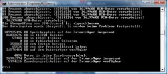

chkdsk hat dieses Ergebnis
Noch immer fehlen mir 50GB, die nicht verfügbar sind.
Aber wir kommen der Sache näher!
86 GB in Dateien lt. screenshot. Da liegt der Hund begraben. Irdgendwas ist da viel zu groß.
