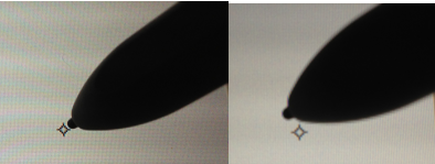

Welches Programm sollte ich verwenden? Habe mit dem zweiten bessere Ergebnisse erzielt. Das Seltsame ist folgendes: Nach der Kalibrierung ist der Pointer des Stiftes fast super (innerhalb des Kalibrierungsbildschirmes). Verlasse ich den weißen Bildschirm, ist der Pointer immer mehrere Millimeter hinter der Stiftspitze!!!! So ist der Stift echt nicht nutzbar. Was kann ich tun?
Danke Euch!
Habe das mal fotografiert. Das erste Bild ist direkt nach der Kalibrierung im noch offenen Kalibrierungsfenster. Das zweite Foto ist das Ergebnis nach dem Schließen des Fensters.
Kannn das jemand nachvollziehen?

Mein Problem ist, dass der Punkt des Stiftes immer deutlich neben der Stiftspitze liegt. Und das nicht nur am Rand.
