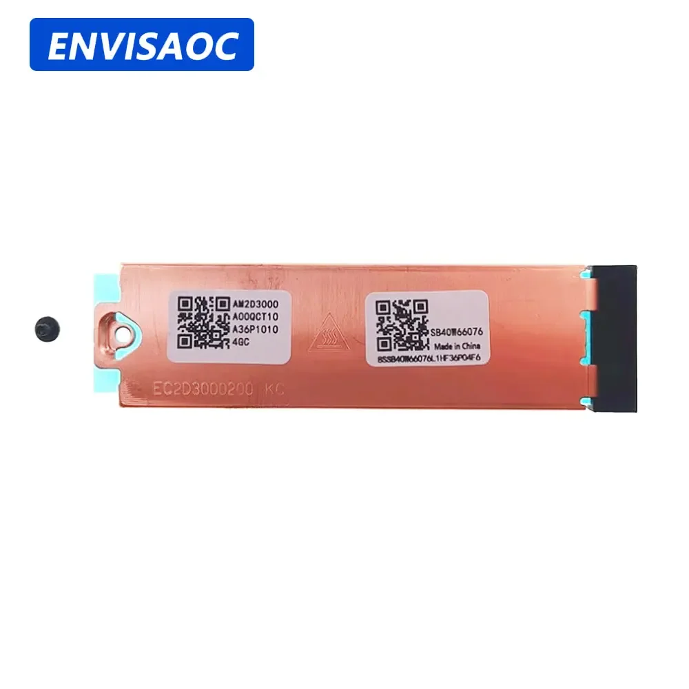

Wie steht es bei SSDs mit Heatsink?
Gibt es da Erfahrungen falls es der Platz es zulässt?
nahezu unmöglich in einem Laptop. Du kannst vom Amazonas oder im gelben Fluss Kupferkühlkörper kaufen und ausprobieren. Die sind besonders schmal und könnten je nach Thinkpad passen (bei deinem T14s könnte es sehr knapp werden), allerdings habe ich damit weniger gute Erfahrungen gemacht. Dadurch dass einfach ein ausreichender Luftstrom nicht immer gegeben ist, v.a. wenn der Lüfter in dem Moment nicht läuft, hab ich das Gefühl dass der Kühlkörper eher die Wärme speichert als effizient an die Umgebung abzuführen. Ne nackte SSD mit dem Graphitklebestreifen oder was die Hersteller so draufkleben ist manchmal sogar ausreichender getreu dem Motto: weniger ist mehr.

In meinem ThinkPad AMD Gen3 ist bereits so ein kupferfarbiges Blech über der SSD.
Dann werde ich mal suchen, denke so etwas in der Mitte wird gut sein.
