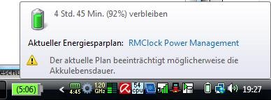

RM Clock Management gesetzt, aber jetzt kommt folgende Meldung:
Warum denn das?
