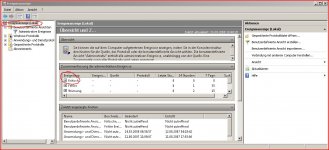

Überprüfe doch mal die Ereignisanzeige nach Fehlermeldungen. Damit sollte man eruieren können woran es hakt. SP1 hat bekanntlich Probleme mit einigen wenigen Treibern, gut möglich das es damit zusammenhängt. Auch das es im abgesicherten Modus läuf, lässt auf ein Treiberproblem schliessen.
Start - Systemsteuerung - Verwaltung - Ereignisanzeige. Sollte noch ersichtlich sein was den Start des Explorer verhindert hat.
... das ist für Vista ^^
Englische Ausdrücke: Start - Control Panel - Administrative Tools - Ereignisanzeige (keine Ahnung wies im Englischen heisst)
Anhand der Symbole solltest es erkennen können ^^

Schau dir die Einträge unter critical an:

Naja irgendwas hat SP1 in der Registry kaputt gemacht, da ich danach Office nicht mehr nutzen konnte. Das system sagte mir das ich nicht der richtige benutzer sei. Und da ich kein Fan vom Systemflicken bin :) ..
Dennoch danke fuer den Tip.
