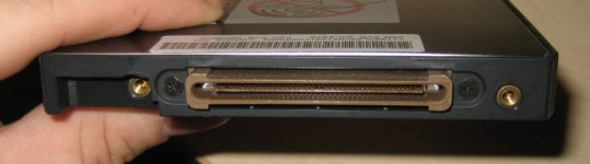

Die T2x haben die UltraBay 2000, die hat folgenden Anschluss (die CDs sind aber normale 12,5mm Laufwerke mit Adapter.
Hier der Stecker am Beispiel einer Floppy:
