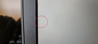

Jetzt ist alles gut? Leider nicht. Gestern sind mir kleine weiße Flecken aufgefallen. Diese Flecken fallen beim Browsen auf oder im Officebetrieb. Wenn der Hintergrund also Hell ist.
Bei dunklen Anzeigen (z.B. Darkmode, Filmen, Bildern) ist dieser Fehler nicht mehr zu beobachten.

Wie Mornsgrans schon beim ersten Gerät schrieb: Ohne Bilder bringt das nix. Weiße Stellen klingt recht dramatisch & mich wundert das ganze auch ein wenig. Oder meinst du etwas hellere Stellen? Am Rand oder in der Mitte? Evtl. Backlightbleeding? Form der Tastatur?
Lichthöfe sind es nicht (in einem gewissen Umfang sind die ja normal. Jedenfalls hab ich noch kein Panal gesehn, das nicht davon betroffen wäre).
Es sind wirklich minimal kleine Stellen, die nochmal heller leuchten, als der Helle Hintergrund.
Ein Pixelfehler würde ich aber auch ausschließen, da die Hellen stellen zu groß sind. Es sei den, so ein Pixel kann so stark leuchten, das es alles überstrahlt...?
Der Fehler tritt in der nähe des Bildschirmrands auf.
Natürlich wird das Notebook immer sorgfeltig behandelt. Irgendwelche Unfälle sind auch nicht passiert.

Mach einen Supportfall auf mit den hellen Flecken und berichte dann bitte hier. (Ohne Bild ist es schwierig dir was zu raten) ...
Sieht für mich ehrlichgesagt nach ner Druckstelle aus.
Woher? Ich behandle das (fast Neue) Gerät wirklich wie ein rohes Ei...
Ich lege nichts auf den Deckel und zwischen Deckel und Tastatur ist auch nichts gekommen.

Allerdings wäre ein schärferes Bild hilfreich.
Dem stimme ich definitiv zu. Das Bild ist ungefähr das maximal schlechteste^^.
Ich hab nicht gesagt, dass es eigenverschulden ist - sondern dass es wie ne Druckstelle/Wolke o.ä. aussieht. Das kann durchaus auch einfach vom NB verursacht sein bzw. von ner Kombination aus Druck von hinten (flächig verteilt) & z.B. der Tastatur o.ä.. Du schreibst von mehreren solchen Spots - sind die mit irgendwas "korrelliert", d.h. liegen sie z.B. alle auf einer Kante, auf dem Übergang Gehäuse - Tastatur o.ä.? Steht irgendwas minimal hoch?
Insgesamt würde ich aber - sofern du dir sicher bist, dass nix passiert ist - nen Supportfall aufmachen. Normal ist es definitiv nicht & gerade bei einem niegelnagelneuen Gerät nicht akzeptabel.
Ob man das jetzt leichter erkennt? Man muss einige male heraus und hinein zoomen...
An der Tastatur sind keine Auffälligkeiten zu erkennen.
Deckel und Display sind, wie gesagt, makellos.
Ein selbstverschulden hätte doch sicher Spuren hinterlassen?!

Das läuft unter "glarry dots" und Lenovo gibt gerne mal dem Kunden die Schuld ... Sind es viele oder nur die Eine ? Ich kann dir wenig raten ev. kannst du es auch über einen Lenovservice Partner reparieren lassen.
PS: ist das Panel von AUO ?
Wie sollen "glarry dots" entstehen? Was ist das? (Eine Schnelle Googlesuche ergab wenig informatives.)
Ich zähle insgesamt 3... das eine ist eben deutlich Sichtbar.
Hab ich einfach nur Pech oder was ist da los? Wieso bekommt man kein sauberes Display mehr?

Also ich habe in meinem P50s das 4. Panel drin. Das erste hatte Wolken (angeblich von Druck auf dem Display-Deckel), das zweite hatte in der Mitte eine Ansammlung weißer Pixel (vermutlich auch etwas wie Glarry Dots, es sah etwas aus, als seien da die Pixel "eingefroren") und dritte hatte in einer Spalte jeden 2. Pixel schwarz. Die ADP Garantie hat mich da gerettet. Ich fürchte, das wird schwierig bei Displays da bei Lenovo was zu erreichen (meine Erfahrung). Das letzte Display ist übrigens seit über 3,5 Jahren drin. Das zum Thema das liegt am Anwender...
Offensichtlich scheinen die Lenovo Displays allerdings wirklich anfällig für Druck von hinten auf das Display zu sein. Fazit: Ich würde mir keinen 15-Zoller mehr kaufen...
Einen Druck Schaden würde ich eher mittig als am Rand erwarten (da kennt man ja auch die berüchtigten Tastenabdrücke...)

Tausch ging schnell (20 min.) und problemlos vonstatten. Der freundliche Mitarbeiter hat mir sogar noch schnell mein RAM umgesteckt...
Er hat mir auch berichtet, das sich dieser Fehler auch auf andere Bildschirmbereiche weiter ausgebreitet hätte.
Wie gesagt, wenn das Display jetzt genau so gut ist, wie der Support, bin ich sehr zufrieden.
Hoffe, ich hatte einfach nur Pech - das ich gleich zwei Geräte in Folge hatte, die nicht ordentlich funktionierten.
Tja... was soll ich sagen... das Display wurde ja schnell und zuverlässig getauscht. Nur: heute Morgen habe ich im neuen Display den selben Fehler entdeckt.
Wieder Blurry Dots. Diesmal noch sichtbarer. Ohne all zu viel Hintergrundwissen, behaupte ich mal, das der Fehler nicht vom Display verursacht wird?! Vielleicht wird irgendetwas zu Heiß? Ich nutze mein Notebook auch in einer (original) Dockingstation. Kann es sein, das der Fehler hierdurch verursacht wird? Auch ist mir aufgefallen, das der Bildschirm in unregelmäßigen abständen einmal kurz aufflackert. Bislang hab ich das auf Treiberprobleme geschoben - wobei das mir sowohl unter Linux als auch unter Windows passiert.
