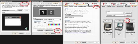

hast du überhaupt den ati-treiber installiert oder nur den standard-windows-treiber?
ansonsten rechtsklick auf desktop->eigenschaften->erweitert->anzeige
da ist der fernseher ganz rechts

Danke! Jetzt komme ich dem ganzen schon näher. Problem ist, daß ich den Catalyst für meine 7500er Karte nicht installiert bekomme. Habe schon diverse Versionen durchprobiert... Welche funktioniert denn bzw. gibt es noch dieses Modtool (hab mal was darüber gelesen)?

Hi moskito,
danke! Jetzt hat's geklappt!
