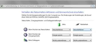

--> Think Vantage -->Systemzustand -->Power-Manager(= Energiemanager) -->Globale Einstellungen für Energieversorgung -->Ereignisse -->LCD-Bildschirm geschlossen --> auf 'Nichts unternehmen' stellen --> mit 'OK' bestätigen.
(Ich habe die Einstellungen so gewählt, dass 'Nichts unternehmen' nur für den Netzbetrieb gilt, bei Akkubetrieb geht der Rechner in Ruhestand, wenn ich das Display schliesse)
[Ansonsten wie bassplayer sagt: Monitor nicht direkt auf den Rechner stellen!]
Wie geht das?
guckst du hier

Naja, das ist nicht ganz sein Problem.
Ich glaube das Problem ist, dass er bei geschlossenem Deckel ja nicht an den Power-Button kommt.
--> Think Vantage -->Systemzustand --> Batteriestatus -->Power-Manager(= Energiemanager) -->Globale Einstellungen für Energieversorgung -->Ereignisse -->LCD-Bildschirm geschlossen --> auf 'Nichts unternehmen' stellen --> mit 'OK' bestätigen
Upps! Batteriestatus vergessen...
Im wie oben erreichten Energie-Manager heisst der 1. Reiter: "Energieschema". Dort stehen jeweils zu jedem Schema, das Du auswählen willst, unter "Ereignisse" die Optionen für Akku- und Netzbetrieb zur Verfügung
