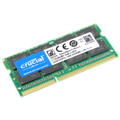

Aber wenn Du mal einen Blick auf die Typenbezeichnung des Riegels werfen könntest, wär' ich Dir dankbar. Hier liegen MT16KTF2G64HZ-1G6A1...

Hmm, zumindest die Typenbezeichnung ist schonmal identisch. DateCode und der andere Buchstabenwurm unten rechts natürlich nicht, die Chips tragen andere Bezeichnungen und auch die Platinen sind nicht ganz identisch. Aber dennoch sollten sie hinreichend ähnlich sein, wenn sie unter derselben Typenbezeichnung auf den markt geworfen werden.
Danke schonmal für die Mühe, ich glaub' ich werd' heute abend nochmal die Kiste aufschrauben und beide Module einzeln probieren. Möglicherweise ist ja nur ein Montagsmodell dabei, denn vorgestern hab' ich nur eines einzeln reingesteckt, aber nicht das andere alleine.
Also mein 16GB DDR3 Riegel, funzt im T460 tadellos...

Ich habe im T450s einen Micron 16KTF2G64HZ am Start. Der hat 16 GB und läuft einwandfrei. Im X250 hatte ich auch einen 16GB Riegel.
So, ermutigt von den Berichten mit genau den hier vorliegenden Modulen hier im Thread hab' ich eben das Thinkpad nochmal aufgeschraubt, Module gesteckt und probiert.
Und ich kann berichten: Grundsätzlich spielen die Module in meinem T450. Allerdings nur unter gewissen Voraussetzungen: WENN ich ein 16GB-Modul drin habe, dann muß das alleine im linken Slot stecken (also der rechte bleibt leer). Dann fährt die Kiste hoch. Steckt das 16er im rechten Slot, oder steckt es im linken Slot, während im rechten noch ein anderes Modul drinsteckt (und da ist dann egal, welches, hab's mit 4GB, 8GB und 16GB ausprobiert...), dann fährt die Kiste nicht hoch. Selbst mit 16GB-Modulen bin ich also augenscheinlich (zumindest mit den mir zur Verfügung stehenden Modulen) auf 16GB insgesamt begrenzt, was die ganze Angelegenheit mit den 16GB-Modulen als ziemlichen Reinfall erscheinen lässt. Braucht jemand 16GB-Module in DDR3L? Ich hätte jetzt zwei übrig... :(
