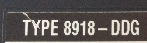

Du meinst die 8918-DDG? Ja, die steht hinten auf dem Notebook...(siehe Anhang)

Die Seriennummer hättest Du ruhig mal egeditieren können. Di egeh tniemnden etwas an, auch wenn das gerät schon älter ist.
Passende FRUs findest Du im HHM http://download.lenovo.com/ibmdl/pub/pc/pccbbs/mobiles_pdf/42x3549_05.pdf
