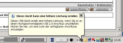

Wie steht es um den USB-Anschluss bei Einstecken eines USB-Sticks oder einer USB-Festplatte? Erscheint anschließend diese Meldung?
