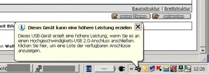

Und wie war das mit den USB-Ports? Hattest Du die letzte Zeit Fehlermeldungen bezüglich der USB-Anschlüsse?

Nicht das ich mich erinnern könnte... Evtl. Nur wenn ich meine USB Kamera, meine externe Festplatte und meinen iPod gleichzeitig am HUB hängen hatte, was allerdings sher sehr selten vorkommt.
