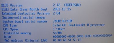

guten tag zusammen,
ich habe einen r50 gebraucht gekauft und will ihn mit den ibm cd's
neu installieren. der alte besitzer hat mit linux gearbeitet.
laptop an, alle cd's eingelegt und nach dem neustart bleibt der rechner nach dem wechsel des ersten bildes (ibm thinkpad bild) stehen.
ibm access funktioniert und ich kann die werkseinstellung wieder herstellen.
nach dem reboot das selbe, der rechner bleibt stehen.
danach bin ich ins bios und es fehlt die serien-nr. 1829-7RG usw.
das bios ist vom 15.12.03, bei meinem anderen r50 ist es vom 18.06.07.
was stimmt hier nicht. ich bitte um eure hilfe.
anbei ist ein foto des bios fensters.
gruss carsten

Was hier nicht stimmt? Die Seriennummer fehlt. Entweder wurde sie absichtlich gelöscht, oder aber nach einer Reparatur vergessen einzutragen.....
Hy,
steht auf dem Boden keine SN druff..... Typ Nr. 2647 8AG Serial Nr. 99 ABCDE als Beispiel.....
eventuell wurde ein neues Board verbaut und die Herren Techniker haben die SN nicht angepasst.... !!!

die serien-nr für das board ist vorhanden.
die serien-nr für das gesamte system fehlt
und die uuid ist mit 000...00 angegeben.
hast du evtl eine idee?

@dermond01
"bleibt nach dem 1. Bild stehen"
Mit blinkendem cursor oben lks?
Wahrscheinlich ist der mbr durcheinander
und was meinst du mit "ibm access" funtioniert?
kommt dann das bios oder eine "predesktop area" mit div Auswahlmöglichkeiten?
Im 2. Fall wäre die service Partition noch vorhanden,
die sollte dann im bios unter "security" auf "normal" bzw "secure"
gestellt werden
Danach würde ich die Platte(und damit den mbr) mit dem PC doctor löschen
(menüpunkt "Utility" > erase hdd)
die service Partition wird davon nicht berührt wenn auf "nomal" oder "secure" gestellt.
Danach sollte es klappen, sonst sind imo die recovery cd`s(bzw die SP) nicht ok.

@tom_k
vielen dank für deinen tip. es war der mbr, der hat sich wohl verschluckt.
habe heute den ganzen tag schön installiert und jetzt geht alles.
... ausser das update der lenovo thinkpad komponenten, aber darum kümmer ich mich morgen :)
