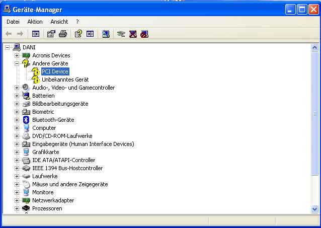

hab für meine Tochter nen SL500 ohne OS gekauft und wollte das vorhandene XP-prof draufspielen.
Klappte durch die Integration der Treiber (nLite) soweit ganz gut jetzt hab ich aber diverse Probleme.
1.:
Ich bekomm nicht raus was das ist. Hab alles mögliche bei Lenovo runtergeladen und probiert.
Ich find aber auch nix was nicht geht???? Fingerprint, Kamera, Kartenleser etc. alles scheint zu gehen??

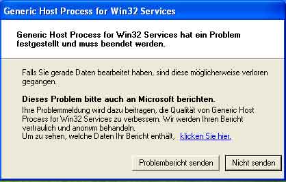

Als nächstes hab ich noch:
Hier kann ich auch nix finden.
Dazu kommt das ich die Firewall nicht aktivieren kann (Dienst kann nicht gestartet werden) und auch der IE7 bricht bei der Installation mit Fehler ab.

Der Witz ist das ich ursprünglich ein XP-prof SP2 hatte.
hab mit N-Lite das SP3 integriert und die Treiber reingepackt.
Auf C installiert.
Beim Online-Update kam die Meldung das der SP3 installiert werden muss :?:
Beim Versuch brach er ab das er mit dem Build.. nicht klar kommt.
Also 2. CD ohne SP3 gebastelt und probeweise auf D Installiert
Bis auf die treibergeschichte gings erstmal. SP3 draufgezogen, Online-Updates gemacht und alles palleti.
Dann mit Acronis die Installation auf C kopiert.
Während auf D dieser generic nie als Fehler kommt und die FW geht, hab ich auf C die Probs :cursing:
ich kann aus'm Bauch raus nicht sagen was mit einem Windows passiert
das bei der Installation nach D:\ installiert wird und im Anschluss auf C:\
verschoben wird. Ich würde aber hier auf jeden Fall noch einmal ein XP
SP2 (nicht die selbst gemachte CD mit SP3) auf C:\ installieren um sicher
zu gehen das es nicht an der verschiebe Aktion liegt.
STEFAN
Das mit dem Verschieben hat bis jetzt immer (erstaunlicherweise) funktioniert.
Ich fahr immer mit zwei Installationen. Macht Sicherung, Wiederherstellung und Virenentfernung deutlich einfacher.

Blos vorher wollte ich wenigstens noch das Treiberproblem auf die Reihe bringen. Die gelben Markierungen hab ich auf C und D.
fang wirklich noch einmal mit einer CleanInstall an und wenn das sauber
durch ist dann lässt sich auch das Treiber Problem lösen.

Hallo, habe beim Sl500 gestern noch nach der XP SP2 inst an der gleichen stelle gehangen. Dabei habe ich ohne das Lenovo system update gearbeitet. Das letzte Gerät war der Power Management driver der in der Treiber Matrix von Lenovo nicht aufgeführt ist. Ein PCI Gerät hatte ich nach Installation der in der Matrix aufgeführten Treiber nicht mehr, könnte evtl. aber zu der Beschreibung Disable Intel Turbo Memory passen.
mfg
