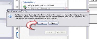

ich würde mal in windows diese beiden Sachen laufen lassen.... wobei Chkdsk bei einem Neustart von XP ausgeführt wird...
Original von essenerin
aha.
also auf systemsteuerung und dann ...? ?( ?(
Arbeitsplatz Festplatte C: > rechts klick > Eigenschaften > Extras > Fehlerprüfung jetzt prüfen > Haken bei beiden setzen... immer ja klicken
beim nächsten boot wird die Festplatte vorher geprüft/repariert...
