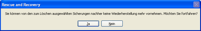

Für andere, die hier mit dem gleichen Problem vorbeikommen:
Beim Anschließen eines zweiten Laufwerks (unter "Sichern > Zeitplan und Einstellungen festlegen") lässt man die interne Festplatte als primäre Sicherungsposition stehen gibt das externe Laufwerk als zweite Position an. Das ist logischerweise die Einstellung, die man wählt, wenn man erstmals ein externes Laufwerk anschließt und die internen Sicherungen kopieren will. Wenn man nach dieser Aktion die zweite Festplatte als primäre Position angibt, wechselt die zweite Position zurück zu "Keine Angabe" und es erscheint die Maske aus Dateianhang 1, bei der man gefragt wird, ob man die Sicherungen löschen will. Wählt man "Ja", folgt noch eine Sicherheitsabfrage (Anhang 2), und die Sicherungen werden wohl tatsächlich gelöscht (Anhang 3). Zumindest habe ich jetzt wieder 39,1 GB frei statt nur 2,2.
Vielen Dank!
Rainer
