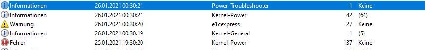

die 1. Meldung um 0h30 vom 25.01. ist diese
Die Systemzeit wurde von ‎2021‎-‎01‎-‎25T18:30:20.682275100Z in ‎2021‎-‎01‎-‎25T23:30:19.500000000Z geändert.
Änderungsgrund: System time synchronized with the hardware clock.
Prozess: '' (PID 4).
dann direkt danach 3 weitere in Sekundenabständen...Standby mode an, dann direkt danach aus.Startfehler.JPG
