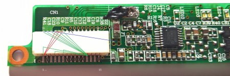

kann mir vielleicht jemand helfen, ich finde zu dem Inveter leider kein Datasheet.
Inverter : Sumida PWB-IV16138T/A3-E-LF IV16138/T-LF
P/N 41W1483
FRU 41W1484
Ich habe mit einem Multimeter bisher folgende Pins ausmessen können :
16,17,18 + F1 = + 12V?
01,19,20,21 = GND?
02,07,08,09,10,11,23 sind nicht belegt

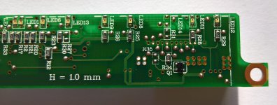

Pin 12 + Pin 01,04,06,16,17,18,19,20,21 Bringt LED 11 auf der Rückseite zum leuchten.
Pin 04 (BLON/DIM??)
Pin 06 (BLON/DIM??)
Mein Controllerboard hat auch nur 2x 12V, warum hat der Inverter 3x XXV?
Hat jemand eine Idee wie ich weiterkomme?
