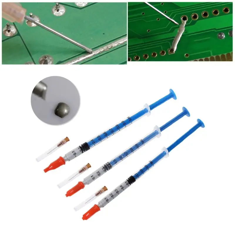

Kannst Du mir den Namen und Bezugsort von Deinem leitfähigen Silberkleber geben? Sowas suche ich nämlich schon lange! Danke.
Naja ich weiß nicht ob er direkt Leitfähigkeit für Wärme besitzt. War mehr oder minder ein Versuch. Ist leitfähig für Strom. Da es sich aber um "silber" bzw mezall handelt muss eine gewisse Leitfähigkeit für Wärme auch gegeben sein. Zumindest mehr als bei Sekundenkleber oder anderen normalen Klebern.
Das ist der den ich dafür benutzt habe.
Da hätte es mit Sicherheit weitaus bessere Lösungen gegeben wie z.B hartlöten oder irgendwas in der Art aber ich habe mir einfach jetzt mit den Sachen übergangsweise beholfen die ich zur Verfügung hatte.
