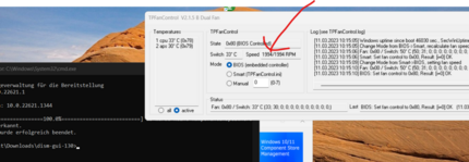

Habe die TPfan0.61 installiert und dann, da die ACPI Errors in der Eventanzeige bringt, die originale fancontrol.exe mit fancontrol.exe als auch die TPFanControl.ini von hier https://github.com/Shuzhengz/TPFanCtrl2/releases/tag/2.1.5_B einfach ersetzt.
Und siehe da:
super ruhig und keine Ereignissmeldungen, ( ACPI Warnungen ), vorher hatte ich die TPFC2_2.1.5 getestet , hier aber Bluescreen.

" vorher hatte ich die TPFC2_2.1.5 getestet , hier aber Bluescreen."
deshalb uninteressant. geht nur um die erwähnte B, die völlig problemlos läuft und Shuzhengz schreibt:
This pre-release is inteneded to fix the blackscreen issue with ThinkPad P50 devices by using different methods to access the embedded controller, but it could still be compatible for other devices.
Bei mir war es eben die TPFC2_2.1.5 die Bluesceen auslöste bei Neustart; aber nicht die TPFC2_2.1.5B,
Die B läuft anstandslos,

ich finde der Lüfter geht zu früh auf Hochtouren, deshalb dieses " ssssssiiirrrrr ", was aber noch akzeptable, aber mich nervt, das darf aber meiner Meinung nach, nicht schon bei etwa 45 Grad losgehen, mit der modifizierten ist es schön ruhig und ohne Ereignisfehler.

die modifizierte Exe und Ini funktionieren bisher einwandfrei, habe es mal einige Stunden laufen lassen.
In der Ereignisanzeige wird nichts gemeckert !,
