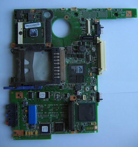

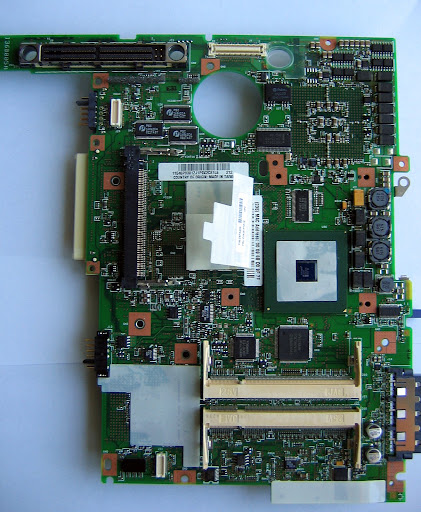

So sieht meins aus :
Und lauit der Seite von der das von dir genannte Bild ist,welches leider nicht mehr existiert, sollte es ja so aussehen:
Was genau mache ich Falsch?
Wie genau sieht ein PLL-Chip aus? Ich hab noch n 2. T30 rumliegen, das könnte ich zerlegen, wenn ich heute abend Zeit finde.

Edit würden diese Fotos evtl schon reichen?

Beim ersten Post ist er nicht mit drauf (also lesbar), der einzige der ähnlich aussieht ist ein Spannungswandler. Beim zweiten Post kann man leider nix lesen.
Wisst ihr denn wo genau der pll sitzt, dann könnte ich nacher mal schauen ob ich mal mein zweites T30 zerlege.
Und weiterhin wie sieht so ein pll aus? das bild von quawli geht bei mir leider nicht.

Ich würde mir einfach mal die Chips ansehen und die Bezeichnung zu notieren. Dann kannste einfach mal googlen :-)
Eventuell kannst ja auch einfach mal einen der Bastler hier im Forum anschreiben - die werden dir das am genausten sagen können.
also den bildern nach die jetzt hier mit angehangen wurden (bzw auch den aus dem andern tp forum verlinkten) ... tippe ich bzgl der lage auf den hier bei uns verlinkten bildern ...
--> auf der rueckseite des boards mittig eingekreisten chip!
also der zwischen dem cpu socket unten rechts auf dem weg (ueber diesen andern grossen aufgesetzten chip, northbridge/southbridge?!) ... in richtung der beiden ram sockets links aussen. also unter dem mpci steckplatz.
zumal bei genauem hinsehen dieser chip [z]zumindest[/b] schonmal von ICS ist.
