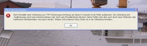

Hallo Leute,
ich habe letztens ein neues Motherboard bekommen, und kurz danach ein Update von Norton.
Wenn ich nun CSS starten möchte erhalte ich folgenden Bildschirm:
Kennt jemand das Problem?
Wie kann ich das beheben?
Interessanter Weise hat es auch nichts gebracht Norton abzuschalten, woran kann es denn noch liegen?
Schöne Grüße

Beim neuen Board wird der Chip nicht aktiviert sein. Du kannst in im CSS oder im BIOS aktivieren. Evtl. Einstellungen in Verbindung mit dem Chip (CSS Software) musst du neu vornehmen.
Mit Norton dürfte das trotz der Meldung nichts zu tun haben. Btw. ist Norton aber absoluter Schrott und ich würde ohnehin ein anderes Programm nehmen.
das war mir klar, dass ich das kann, das problem ist nur, dass wenn ich ihn aktiviere, dass mir dann unter Windows gesagt wird, dass der Schlüssel wiederhergestellt werden müsse, -> OK -> Der/die Schlüssel konnten nicht wiederhergestellt werden.
Danke für den Tip mit Norton, was empfiehlst Du denn, und worauf gründet sich denn deine Aussage?

also ich hab den Security Chip unter BIOS aktiviert, nun kommen folgende zwei Bilder, ich denke TimonUe, ist bei dir gleich.
Ein Löschen des Chips unter Bios hat auch nichts gebracht, mein Sicherheitsschlüssel wird nicht anerkannt und auch meine "Ich hab den Schlüssel vergessen - Fragen" nicht.
Da er sich immernoch problemlos anmeldet etc, und der PW-Manager ebenso wie der Fingerprint Sensor über den Security Chip läuft, nehme ich stark an, dass er nicht gelöscht ist, was nun?
Wie kann ich den Sicherheitsschlüssel ausschalten/löschen/reaktivieren, oder was auch immer,....
