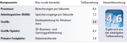

Will Dir nur nen Screenshot von meinem L520 mit nem i3 zeigen:

Danke blur! Damit wäre schonmal klar, das 3,4 nicht normal sind.
@linrunner: Habe ich tatsächlich draußen. Warum sollte er dann langsamer laufen??? Ich probiers gleich aus.
