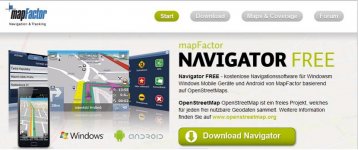

Und wie sieht es dort mit dem Funktionsumfang aus? Ich nutze es eigentlich nur sehr selten, weil ich ein Garmin Oregon 450 und ein Nokia N8 mit kostenloser Navigation habe, aber es ist nett. Zudem brauche ich es meist nur auf den letzten Metern einer Reise, denn die Stadt oder den Ort zu erreichen, wo man hin möchte, schaffe ich auch ohne GPS unterstützen Routing. ;)Ich hatte neulich versucht die Internetsuche bei Navigaotr 12/13 FREE einzurichten, bin jedoch gescheitert.
