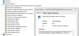

Nach dem Neustart hatte ich dann keine Netzwerkverbindung mehr.
Im Gerätemanager wurden alle Netzwerkadapter bis auf einen für Bluetooth als nicht funktionierend angezeigt (siehe Bild).
Die manuelle Installation der von Lenovo angebotenen Netzwerktreiber hat funktioniert, insofern ist das Problem gelöst.
Dennoch würde mich interessieren, ob dieses Verhalten von System Update bekannt ist und ob man das umgehen kann, z. B. durch eine andere Reihenfolge bei der Installation.

Bei meinem T410s wurde im Gerätemanager jeweils ein Gerät für LAN, WLAN und WWAN angezeigt.
Beim T430s gibt es MS ISATAP, Teredo Tunneling und jede Menge Miniports (siehe Bild im Ausgangspost).
Liegt das an der neuen Hardware mit neuen Treibern oder an der Installationsart: Recovery beim T410s und Clean beim T430s?
Liegt an Hardware und deren Treibern.
