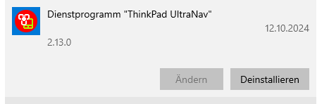

EDIT: Bins nochmal....mir ist aufgefallen das ich diese NavSuite nicht mehr deinstallieren kann...da kommt dann ne Meldung:
Ein Administrator hat das Ausführen der App blockiert....
wollte nochmals alles sauber deinstalllieren udn dann nacheinander neuen Treiber für two fingers scroll probieren....
