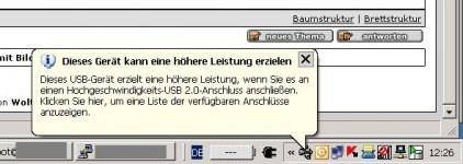

Das muss ein Windowsproblem sein - Windows findet die Treiber nicht oder weiss nicht mehr wo es suchen soll
nflanders
das ist ja das komische:USB Sticks, die MS Maus und mein Blackberry werden erkannt, aber ein einfacher USB Hub ohne was dran ..da findet er keine Treiber und es lässt sich auch nix machen....hab schon alle Tipp vom MS probiert....da ist das Problem meist das es gar nicht geht....bei eine anderen Rechner erkennt er mein USB Headset als Human device..ohne irgendwelche Treiberabfragen - bei mir unter Other....mit Fragezeichen....
