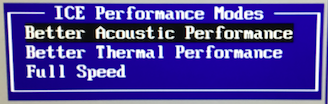

@ elarei : Ich habe hier nur die Optionen wie auf dem Bild im Anhang. Der erste Anhang ist der Screenshot vom Vergleichsrechner. Dort konnte ich auch bei dem Eintrag "Fan Control #1" eine Regelung beobachten. Dort ist die Einstellung ebenfalls auf "Better Acoustic Performance" eingestellt.
- Zuletzt bleibt nur noch die Hoffnung, das ein Vorgehen wie von Normen beschrieben zum Erfolg führt. Denn ich hatte diesen Effekt erst nach dem ich die Einstellung von "Better Acoustic Performance" auf "Full Speed" geändert hatte. Einmal ließ es sich noch umstellen, jedoch wollte Ich erreichen, daß sich das Öl schneller im Lager verteilt.
