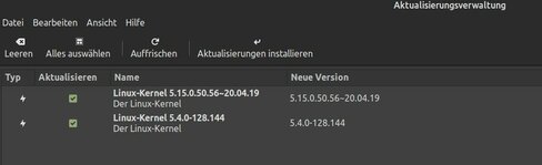

Ich habe gelesen, das es möglich ist, das der Linux Kernel 5.19.12 bei Geräten mit iGPU das Display beschädigen kann. Heise.de
Bisher war es mir immer wurscht was mir die Aktualisierungsverwaltung angeboten hat, ich hab's installiert. Jetzt ist mir gerade ein Kernel-Update angeboten worden und da wollte ich natürlich sicher gehen, das es nicht das "zerstörerische" ist.
Dabei ist mir aufgefallen das die Version ganz anders angegeben wird.
Liegt es daran, das ich Linux Mint nutze, und das dort anders angegeben wird? Kann mir einer erklären wie der bewusste Kernel in "meiner" Aktualisierungsverwaltung benannt werden würde?
Und muss man überhaupt damit rechnen, das dieser Kernel noch angeboten wird, jetzt wo bekannt ist das er einen gravierenden Fehler hat?
Vielen Dank

Hallo Diwo,
Deinem Screenshot nach zu schließen bietet Deine Installation die Kernel 5.15.0 und 5.4.0 an.
Linux Mint basiert auf Debian und Ubuntu, in Deinem Fall vermute ich auf Ubuntu LTS 20.04,
was die Long Term Support Version von April 2020 ist.
Bei diesen "stable" Distributionen werden nicht die neuesten Kernel-Versionen verwendet,
die Kernel-Version bleibt meist gleich und es werden Fehlerbehebungen und glaub neuere Treiber? daran vorgenommen.
Hatte 5.19.12 bei meinem "Fedora 37 beta" (aktuell 5.19.14), sprich der Kernel ist zu neu für eine stable Distribution.
Stimmt! Danke für den Hinweis! Dass das bei Ubuntu 5.15 und nicht 5.19 ist, hatte ich übersehen. Dann stellt sich das Problem hier gar nicht.

Gibt es tatsächlich. Etwas unschön bei Ubuntu ist, dass diese Änderungen nur im jeweiligen 'unsigned'-Kernel dokumentiert sind und im changelog des 'signed'-Kernel nur diese knappen Angaben mit 'Master version: 5.15.0-50.56' stehen. Wenn man die Synaptic-Paketverwaltung aufruft und dort beim entsprechenden Kernel (im aktuellen Fall das Paket linux-image-unsigned-5.15.0-50-generic) das Änderungsprotokoll abruft, kann man das changelog bequem einsehen. Wie das auf der Konsole direkt mit apt geht, habe ich nie recherchiert, wäre mir in dem Fall auch zu umständlich. Auf dem von hikaru verlinkten Server-Verzeichnissen gibt es zwar keine Order für den unsigned-Kernel, aber wohl für die HWE-Kernel, dort finden sich auch die changelogs, z.B.:
Edit: Man sieht in dem changelog also, dass der aktuelle Ubuntu-5.15 auf dem Stand vom Upstream 5.15.60 ist ('Jammy update: v5.15.60 upstream stable release') plus weitere eigene Anpassungen (die auch schon Bestandteile neuerer Patches enthalten können).

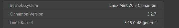

Allerdings habe ich hier (glaube ich zumindest) keine LTS Version.
Jein.
Du hast da Mint 20.3, welches auf Ubuntu 20.04 basiert. Ubuntu 20.04 ist ein LTS-Release, welches noch bis 2025 Support erhält. Das gilt aber nur für die Bereiche "main" und "restricted", nicht aber für "universe", "multiverse" und schon gar nicht für PPAs. Ich kenne den aktuellen Stand nicht, aber das letzte mal als ich nachgeschaut habe, hat Ubuntu bei der Installation "universe" und "multiverse" auch dann in die sources.list eingetragen, wenn man diese Quellen im Installer nicht ausgewählt hat. Man konnte also sehr leicht versehentlich Pakete von dort nachinstallieren.

@diwo: Was Mint angeht: Da es immer auf die jeweilige Ubuntu-LTS-Version aufbaut und deren Repositories mitnutzt, gibt es immer auch den gleichen Support (abgesehen von einigen wenigen Mint-spezifischen Teilen, wie den Cinnamon-Desktop und einige wenige Einstellungen). Der Kernel ist immer exakt der gleiche. Die beiden Kernel im Screenshot Deines Anfangspost sind exakt die beiden noch bis Support-Ende unterstützten Kernel von Ubuntu 20.04 in ihrer jeweils gerade aktuellen Version. Es wird da also wie erwähnt auch keine neurern Kernel geben, die bleiben jetzt bei Updates für 5.15 - in Deiner Mint-Version (sollte demnach Mint 20 sein). Solltest Du auf das nächste Mint 21 upgraden, sieht das natürlich schon anders aus, das basiert dann natürlich auf Ubuntu 22.04 (falls Du nicht die Debian-Version von Mint nutzt, wogegen aber die Kernel-Bezeichnungen Deines Screenshots sprechen). Solange es mit dem Kernel 5.14 keine Probleme gibt, kannst Du die Updates ruhig installieren - und solltest Du auch, wenn Du eh schon 5.15 nutzt.

In Kurzform:
Der betroffene Linux Kernel 5.19.12 ist zu neu, das Problem wird Dir in Deiner Mint-Version nicht begegnen.
