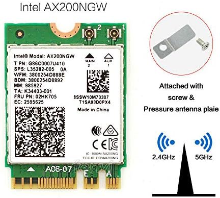

Hallo habe mit der Zange Kaput gemacht. Habe bei Amazon das gefunden !!!!!!!!!!
Schön.
1 klemmt Dein !
2 nur das Bild hilft nicht. Lenovo spezifiziert passende Teile durch die FRU
Bei der Karte handelt es sich wohl um dieses Modell : https://www.amazon.de/OSGEAR-NEU-Wi...d14d4&pd_rd_wg=Dl8CA&pd_rd_i=B07SRFSG1V&psc=1 .
Läuft anscheinend in einigen TPs (Laut Kommentaren und der Beschreibung ),scheint also eine FRU zu besitzen .

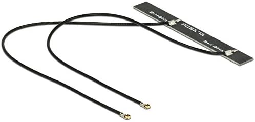

Die Antenne dürfte von den Steckern her passen,aber mit 15 cm "Länge" muss man einen Platz in unmittelbarer Nähe der Wifi-Karte finden,welcher nicht durch Metall abgeschirmt ist .
Ob das bei dem Ideapad machbar ist, entzieht sich meiner Kenntnis ...
P.S.: Es geht wohl um diese Antenne : https://www.amazon.de/DELOCK-Antenn...616922836&sprefix=WIFI+ANTENNE,aps,181&sr=8-4 .
Die DeLock - Antenne wird nicht helfen. Es muss die gleiche Antenne sein, wie die derzeit verbaute. Sonst passt sie nicht in den Rechner.

Hallo habe die W-lan Karte mit derAntenne nur die Stecker von der Antenne Passen nicht auf die Antennedie Antenne und und die Karte vom Anschluss sind Männchen.
Wo bekomme ich eine Antenne mitAnschlusskabel mit Frauchen her.
Nur zur Info : " male" bedeutet in diesem Zusammenhang Stecker und "female" Buchse .
Übersetzt Google-Translate so schlecht ?
Bezugsquellen kann ich dir leider nicht nennen ,zumal es auch noch zwei unterschiedliche Größen gibt ...
