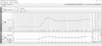

Das ist nicht unbedingt nötig. Ich höre mir auf keinem Thinkpad irgendetwas an, ohne daß ich Equalizer APO installiert habe.
https://sourceforge.net/projects/equalizerapo/
Es ist zwar etwas Arbeit, die Kurve so hinzubiegen, daß es anhörbar wird, aber sogar die sehr schlechten Lautsprecher des W541
klingen, wenn man es richtig macht, selbst mit Klassik noch so, daß man nicht nach drei Minuten anfängt zu k...
Als Tip noch dazu: es ist sinnvoll, mehrere Equalizer hintereinander aufzumachen, deren Wirkung sich dann addiert.
Mit dem ersten macht man die groben Grundeinstellungen, mit einem zweiten zum Beispiel die Höhen, mit einem dritten die Tiefen.
Noch etwas: Die komischen Dolby-Einstellungen und der Raumklang, der vom Intel-Treiber angeboten wird, verschlechtern meistens
den Klang. - Nicht immer, aber meistens.

Für simple Lautstärke ist 'PreAmp'/'Vorverstärkung' ganz gut, ist so ne Art Limiter. Damit kriegt man ordentlich Krach raus.
Ansonsten einfach den grafischen EQ dazuschalten und Bässe und Höhen anheben. Alternativ die Mitten absenken und mit dem PreAmp wieder lauter machen.
Einfach mal bisschen rumspielen, Musik laufen lassen, sofort-Modus anschalten und dann hört man ja gleich, was passiert. Bei mir sieht das etwa so aus, wobei die mittlere Kurve recht extrem ist (und meist ausgeschaltet):
