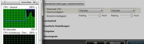

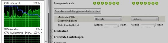

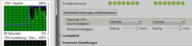

So ich habe das Ganze jetzt nochmal durch gespielt:
Ausgangssituation: geöffneter Firefox mit Youtube-Video auf HD (Windows 7, SL410).
Situation 1 (Bild 1): Netzteil angeschlossen, Akku drin und nahezu aufgeladen (88 %); dann wurde das Netzteil ausgesteckt und die CPU dreht auf.
Situation 2 (Bild 2): Akku drin, kein Netzteil; dann wurde das Netzteil eingesteckt und die CPU bricht ein.
Situation 3 (Bild 3): Akku drin, Netzteil angeschlossen; dann wurde der Akku gezogen und die CPU dreht auf.
Kann mir das mal einer plausibel erklären oder Maßnahmen nennen, wie ich das vermeiden kann? Software oder Hardware Problem (noch habe ich Garantie)?
Danke für die Hilfe
Dendagard

PS: ich habe das Gleiche jetzt nochmal versucht und die CPU bleibt hoch (zwar nicht auf 100 % aber immerhin in etwa 90 %), auch wenn Akku und Netzteil angeschlossen sind. Es scheint also ein Phänomen sein, dass nur zeitweise auftritt.
Vielleicht doch die schon vorgeschlagene Lösung mit nem 90W Netzteil?
Hast Du den Leistungseinbruch auch, wenn der Akku voll und drin ist ist und das TP am Netz hängt?
Wäre doch ein Witz, wenn ein zu schwaches Netzteil mitgeliefert werden würde. Soll ich das so verstehen, dass der Strom aus dem Netzteil nicht reicht, den PC mit Saft zu versorgen und gleichzeitig den Akku zu laden. Warum ist mir das bisher nie aufgefallen?
ich kann Dir das nicht erklären, mir fehlt das Verständnis für den elektrischen Strom ;)
Vor allen Dingen ging es ja ne ganze Zeit ohne Probleme.
