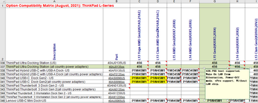

Hallo Mornsgans,
hab mal nachgeschaut. Wenn ich die Matrix richtig lese, dann sollte beides Kompatibel zueinander sein. Es wird ja auch bei der Bestellung des Notebook direkt als Zubehör angeboten. Was bedeutet im Kommentarfeld "Without LAN Chip". Ich hab gelesen dass das Notebook eine LAN- Anschluss benötigt damit der LAN Anschluss an der Dock funktioniert. Mein Modell hat ja einen LAN Anschluß.
Oh, da war ich in die falsche Zeile verrutscht.
