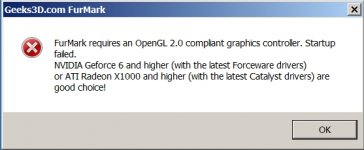

/e 2 nach Deinstallation vom neuen Treiber, Neustart und Installation vom alten Treiber (Download von der Lenovoseite, Videotreiber R500) kommt der angehängte Fehler. Ich hab keine Lust mehr auf den Mist ....

Poste mal die Type- und Modellnummer, z.B. 6543-12G. Ich hege den Verdacht, dass Du den falschen Treiber installiert hast.
