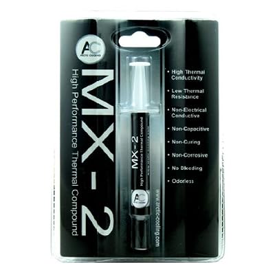

Kann ich statt eines Wärmeleitpads für die Grafikkrate auch die Arctic cooling mx-2 Wärmeleitpaste nehmen, oder hat die auch einen Metallgehalt und sollte somit nicht auf die GPU? Kann ich ein Pad überhaupt durch Paste ersetzen?
Domingo
ist nicht metallhaltig,geht also.
pad hatte ich nicht benutzt,da das kühlblech direkt auf den kühlkörper der gpu passte.wenn es passt,brauchst du kein pad.

Die Arctic MX-2 Wärmeleitpaste
und das sehr dünne (etwa 0,3 mm) Wärmeleitpad
sind nun angekommen. Das Pad ist selbstklebend, muss ich es exakt auf die größte des Grafikchips zuschneiden und dann aufkleben, oder mache ich den Chip kaputt, falls ich es irgendwann ablösen muss? Und wie trage ich die Paste auf den Prozessor auf? Nur einen kleinen Klecks auf das das metallisch glänzende Rechteck in der Mitte und nicht verteilen, oder mit einer Telefonkarte auf diesem Rechteck verteilen, oder auf dem gesamten Prozessor verteilen? Habe das noch nie gemacht und verschiedene Methoden gelesen. (In der HMM steht sogar, dass die Paste auf den Lüfter, nicht auf den Prozessor augetragen wird.)

jetzt max.stecknadelkopfgroßen klecks paste mitten auf die cpu (das spiegelnd glänzende metallteil).da mir wundbenzin zur verfügung steht,mit dem ich auch vorher die metallteile entfettet habe,entfette ich auch kurz meine kleinfingerkuppe und verteile damit die wärmeleitpaste auf der cpu.aber nicht viel damit rumschmieren.den rest vom finger wische ich dann auf dem lüfter an der stelle ab,wo er auf der cpu zu liegen kommt.

Ich hatte mittlerweile auf CPU und GPU die Wärmeleitpaste aufgetragen, weil mir das Pad nicht sonderlich vertrauenserweckend vorkam. Der Lüfter sitzt nun auch nahezu plan auf der GPU. Von der Paste habe ich wohl etwas zu viel aufgetragen, mehr als eine Stecknadel auf die CPU und auch nicht verteilt. Die Temperaturen scheinen aber okay zu sein (nach etwa 1/2 Stunde Laufzeit, die Temperaturen steigen noch):
CPU: 48° - 50° C
GPU: 47° C
Heatsink: 44° C
PC-Card-Slot: 29° C
Main Battery charger: 35° C
Main Battery cell: 28° C
2900 U/min
BIOS-Controller
Akkubetrieb, max. Leistung
Meinst Du, ich kann es so lassen, oder sollte ich lieber nochmal aufschrauben und nach Deiner Anleitung vorgehen?
Beste Grüße
Domingo
Die Wärmeleitpaste verteilen. Bei hoher belastung kann es aufgrund zu kleiner Kontaktfläche zu sprunghaftem Anstieg der Temperatur kommen. Die Wärmeleitpaste muss die Oberfläche des CPU-DIE vollständig hauchdünn bedecken. Es reicht meistens aus, den Kühlkörper in seinem eng begrenztem Spielraum hin und her zu bewegen, um die WLP zu verteilen.
Hi!
Ja, ich habe den Lüfter etwas hin- und herbewegt, bedeckt ist die CPU-DIE (also das glänzende Rechteck?). Die GPU ist dagegen nicht vollständig bedeckt.
Domingo
Die GPU sollte auch vollständig bedeckt sein, sofern der Kühlkörper dort aufliegt.
wobei da sbeim heatspreader kein problem darstellt wenn da ne ecke fehlt, allerdings sollte schon de rgrößte teil de rfläche bedeckt sein,
hab bei mir sogar den heatspreader komplett bedeckt obwohl mein kühler den nur zu 95% bedeckt ;)
ok es war auch der letzte rest der wlp aus dieser spritze ;)
Hallo!
Ich habe die Paste noch einmal entfernt und mit dem Finger auf die gesamte Fläche verteilt. Nun scheint alles super zu laufen, die Temperatur geht bei BIOS-Steuerung bisher nie über 55°C.
