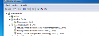

habe ein X220, wo ich bisher Vista als BS genutzt hatte.
Gestern bin ich dann auf Windows 7 Pro umgestiegen.
Jedoch habe ich Probleme mit dem WWAN. Ich kann es nicht aktivieren wie sonst.
Im Gerätemanager ist aber alles richtig installiert und der GPS Enabler funktioniert auch (Siehe Bilder).
Könnt ihr mir eventuell sagen, was ich machen muss, damit es klappt? Achja, die F5 Taste für den Schnellzugriff auf WLan/UMTS/Bluetooth geht auch nicht :(

zu 99% fehtl ein Treiber
was ist das mit dem "unbekannten Gerät" in der Liste ? - taucht die WWAN-Karte auch unter "Anschlüsse" auf ?
Also ich habe mehrfach das Lenovo System Update ausgeführt und auch die entsprechenden treiber manuell runtergeladen und installiert, aber keine Besserung. Windows ist auch auf dem neustem Stand.
Ja, unter Anschlüsse taucht die Karte auch auf. Was das für ein unbekanntes Gerät ist, weiß ich nicht, hab mal ein Screenshot gemacht.

Das unbekannte Gerät ist der fehlende Power Management Treiber. Auf den bauen alle anderen Treiber auf.
