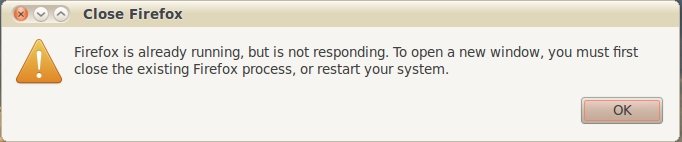

ich habe langsam die Nase voll vom Firefox 9.0.1 auf meinen Ubuntu 10.04 Systemen. Ich habe die Updates aktiviert über das offizielle ppa:
ppa.launchpad.net/mozillateam/firefox-stable/ubuntu
Bei drei 10.04 Systemen habe ich die gleichen Probleme: FF hängt oftmals, unabhängig von der Tab-Anzahl und z.B. fast immer wenn ich die neueste Chronik löschen will. Das dümmste ist, dass der Prozess von FF nach dem Schließen verborgen weiterläuft, sodass ich wenn ich ihn neu öffne immer eine Fehlermeldung erhalte (siehe Anhang).
Dieser Fehler behebt sich nicht von selbst nach ein paar Sekunden (so wie es früher bei mir war), sondern es hilft nur ein "killall firefox". Das passiert so oft, dass ich mir dafür bald einen Starter ins Panel legen muss - aber das kann doch keine Lösung sein. Wo doch die FF Entwickler so "fleißig" sind und alle paar Wochen ein Update bringen; ich frage mich langsam, wozu die Updates gut sind, wenn keine Verbesserungen spürbar sind...
Toll ist auch, dass ich oft beim Herunterfahren die Meldung bekomme, ein Prozess von Firefox würde noch laufen obwohl ich den Browser normal geschlossen habe.
Gibt es Abhilfe für die beschriebenen Probleme oder sollte ich lieber zurück zu Firefox 3.5? Ist der 3.5 überhaupt noch "sicher"?
Vielen Dank und viele Grüße :)
